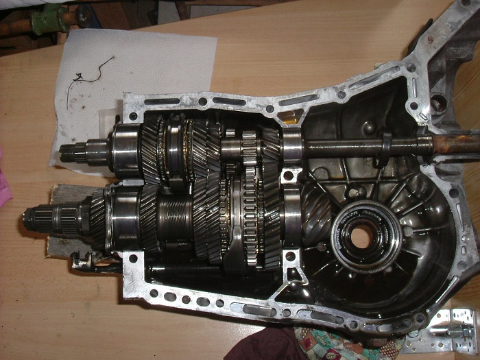

Quelques photos du démontage en vue heuuu ... du remontage si possible.

Les entrailles de la bête:
