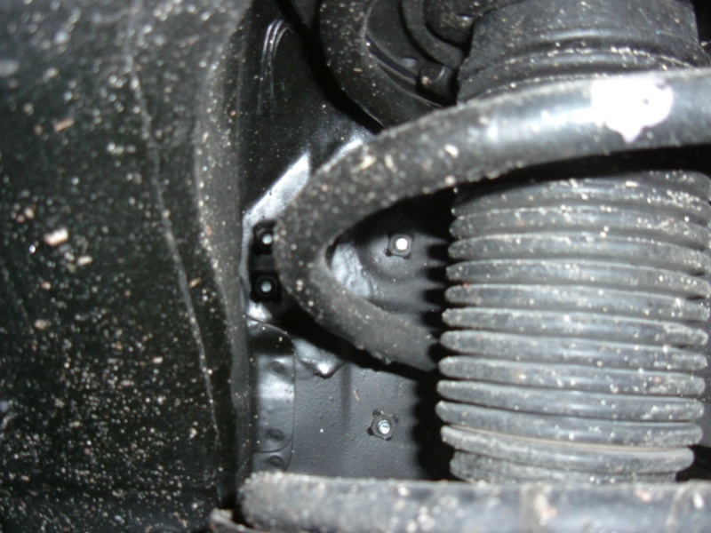

La cale maître-cylindre GrimmSpeed :
Les fixations prévues d'origine à cet effet (ou pas ?) :
Les durites aviations BFGoodridge :
L'adaptation de la cale demande beaucoup de gymnastique manuelle, mais l'usinage exécuté en CNC correspond parfaitement aux attaches d'origine qui servent à quoi ? je n'en sais rien. Seul bémol, la vidéo montre l'installation sur WRX mais sur la STi il y a tout une partie alimentation d'essence qui ne passe plus entre la patte de fixation d'origine et la nouvelle cale. J'y ai remédié en pliant la patte et en fixant le support des conduites avec un collier rilsan. J'ai bien pensé à supprimer tous ces tuyaux, hein! mais bon, finalement j'ai tout laissé lol!

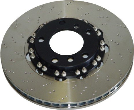

Afin d'améliorer le freinage j'ai opté pour le fabricant Performance Friction (américain), plaquettes avant/arrière et disques avant sur bol alu semi-flottant. J'ai reçu les pièces, et à l’œil c'est de la belle ouvrage.
En 5 x 100 et 5 x 114,3
Les références :

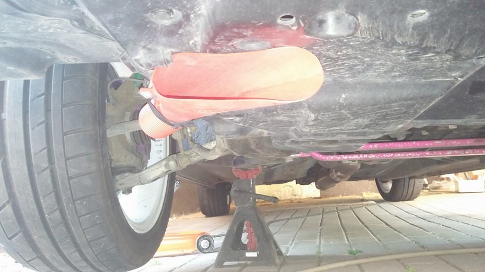

Et en parallèle afin de mettre tous les atouts dans mon jeu, j'ai installer un système de refroidissement des disques par air :
En partant de matériel d'installateur sanitaire.
Avec quelques brides, du matériel de récupération et supprimer les anti-brouillard.
La superbe plaque de FL-Racing parts
Le "boa", c'est de l'alu enrobé de carton ?? Si le carton se vaporise à l'usage c'est pas grave, je teste.
Avec refroidissement / Sans refroidissement.
Voilà, en daily c'est écopes sans anti-brouillard et pour la piste c'est avec.

Mon système de boa n'est pas validé. Avec le temps les deux ont cassé et un m'a coupé un manchon de cardan.
Donc passage en boa en silicone.
