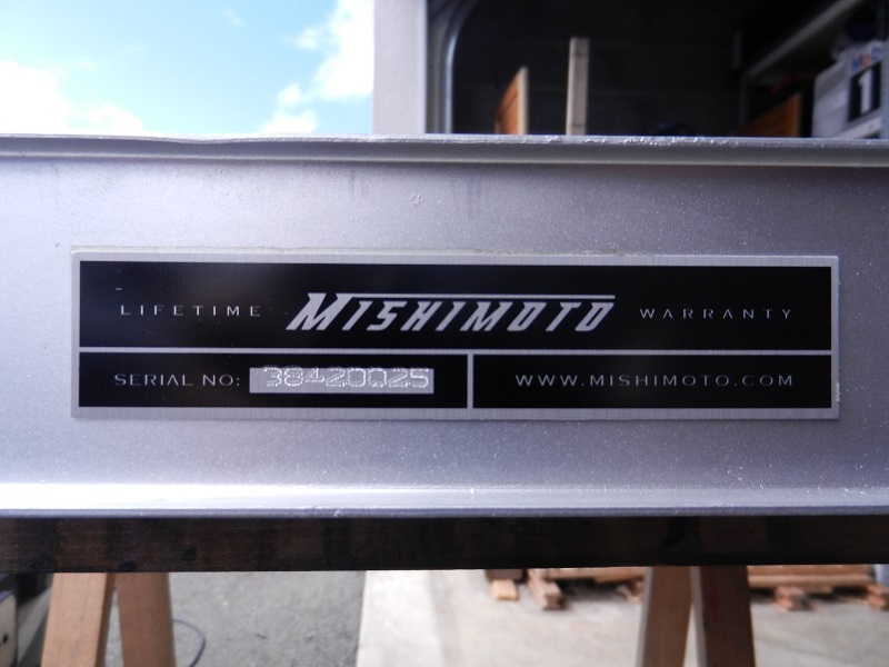

Suite au constat de chauffe à Spa ( https://gerardmenvussa.forumactif.org/t20p15-sorties-circuit#199 ), j'ai commandé et reçu le remède (j'espère):
Celui d'origine:
Refroidissement moteur Dscn4210
Le remplaçant avec n° de série :
Refroidissement moteur Dscn4211
Sous toutes les coutures:
Refroidissement moteur Dscn4212
Refroidissement moteur Dscn4213
Refroidissement moteur Dscn4214
Refroidissement moteur Dscn4216
Reste le montage à faire, à suivre ...
