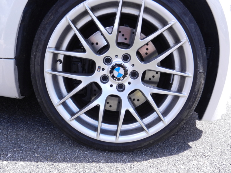

A y est, j’ai reçu tout le matos pour équiper la 1M de freins pour qu’elle ressemble à un véhicule de compétition, pour moi le look est important. 6 pistons en 380 mm devant et 4 pistons en 355mm derrière
Tout d’abord, achat du kit avant et arrière en Suisse, d’un fournisseur avec certificat FAKT pour l’homologation route. J’ai présenté les documents au service des automobiles et pour eux tout est en ordre, il me reste à prendre rendez-vous pour le contrôle technique afin de valider les modifications.

Cette fois plus moyen de monter des jantes en 18’’, mais bon, c’était un choix lors de la commande des freins. La raison ? La BMW 1er M est conçue avec des jantes de 19’’ et comme j’ai les roues hiver en 19’’ j’ai décidé que ce serait la monte minimum.
À bientôt pour l’arrière.
