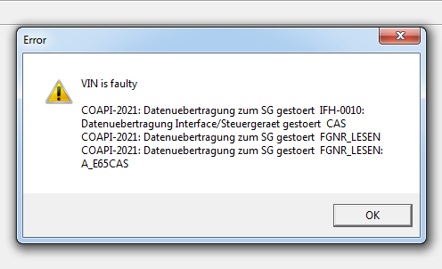

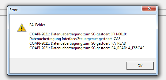

Alors je pense ne pas être le seul à avoir galéré a installer NCS expert et à avoir eu droit aux fameuses erreurs "VIN is faulty" ou "FA fehler".
Gestion électronique Erreur_VIN_is_faulty-centre.png.64a1a8a1019cd092af7c350a35f0d873
Gestion électronique 58c3190fefc99_ErreurFA-fehler-centre.png.a136ffb44d62b28b229ee4a01d6b00a1
Du coup pour ceux qui n'arrivent pas à installer NCSexpert voici le lien qui m'a sauvé (Je précise que j'ai un PC sur Win 7 Pro 64):
https://mega.nz/#!UYJhWABA!QONsCrE2jvzMwibMtNZopRnxLDwtFWlfhKSVxaeXBfQ
Il y a NCS expert (avec les profils nécessaires), INPA E et F, Winkfp, Tool32, NCSdummy et les daten V55. L'installation est utlra simple: 4 fichiers .exe  à lancer un par ordre (Step1,2,3,4). Il y a un fichier texte pour les explications d'installation ainsi pour une petite vidéo
(Très important: Ne pas oublier de mettre le paramétrer le cable sur COM1 et de mettre le temps de latence sur 1ms)
Après ça, tout fonctionne correctement: du coup j'ai réussi à activer la prise AUX, la lecture de CD Mp3 et les retroviseurs qui se rabattent en verrouillant la voiture Smile
