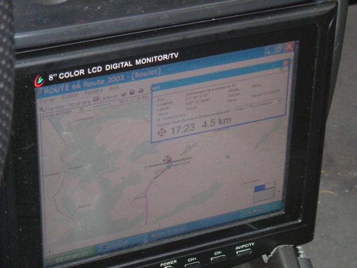

Bon, je m'y suis collé:
J'ai pas encore tout reçu, mais j'ai déjà intégrer l'écran 8". Bon, 8" c'est un peu grand, je le déconseille, mais je suis super content du résultat. En attendant l'arrivée de la carte mere et tout pour finalisé.
A+.
PS: y'a un tout petit peu de totoshop pac'que je suis pas un pro de la découpe. On est pas dans pimp my ride non plus
A+.

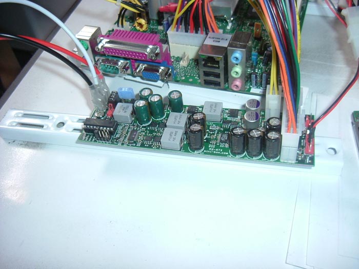

Tout est installé derrière l’écran (photos à suivre). L’alimentation est vraiment un truc génial, en plus j’ai ajouté un bouton pour pouvoir éteindre le carpc en roulant car c’est l’alim qui gère tout (démarrage/extinction carpc).

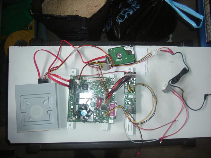

L'ensemble du matos sans l'écran:
Ci-dessous et au premier plan, l'alim (fonctionnement nickel):
L'ensemble à l'intérieur (on voit rien, je sais mais c'est le bordel, quand je monte un pc normal aussi) :

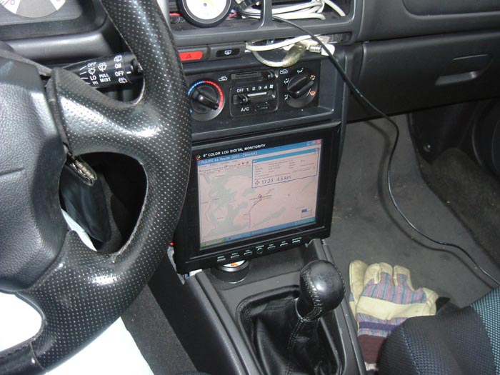

Vue conducteur:
Zoom:
NB: pour être clair, l'écran n'est pas "intrégré" à l'intérieur de la console, j'ai bien essayé de démonter la dalle mais ça ne rentre pas dans mes envies de momotage, il est "posé" devant la console.

Les vidéos c'est pas bon, on arrive rien à lire. A la place du conducteur je n'ai aucun mal à lire les petits caractère dans la boîte de dialogue Route 66 (sur la photo plus haut on le voit mieux).
