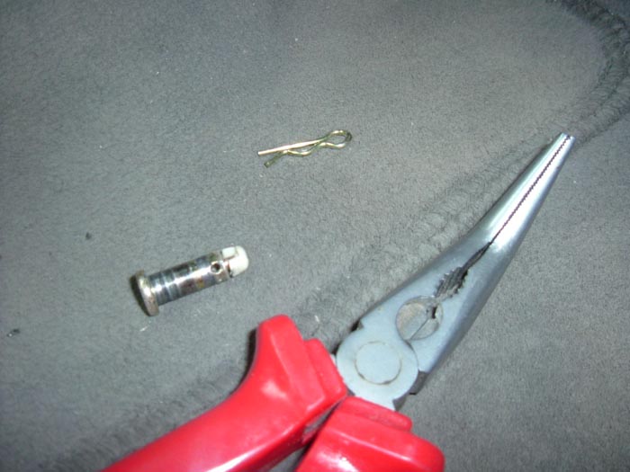

Enlevez la goupille et retirez l'axe en s'aidant de la pince (que voilà), car cet axe a un double verrouillage:
Cylindres émetteur/récepteur d'embrayage 04_pin10
Voilààààà, c'est fait, la tige est libérée.
